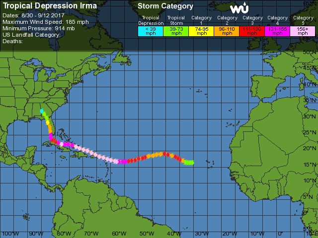

요즘 저는 데이터 지도 만들기 연구에 몰두하고 있습니다. 엑셀로 데이터 지도를 만들어서 도전을 했습니다. 아래 그래픽은 제가 엑셀로 그린 허리케인 Irma의 동적 지도입니다.

▶ 위도 및 경도선이 포함된 미국 대서양 지도를 찾습니다.
지도에는 위도 및 경도 선이 있어야 합니다. 공공 네트워크에 제공된 많은 지도가 부정확합니다. 저는 국립 허리케인 센터와 중앙 태평양 허리케인 센터에서 이 지도를 다운로드했습니다.

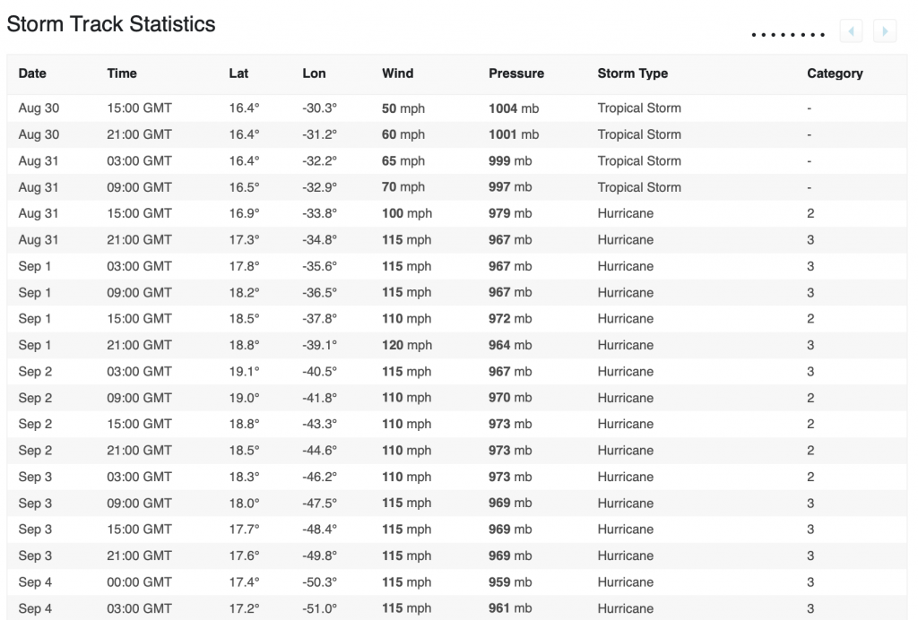

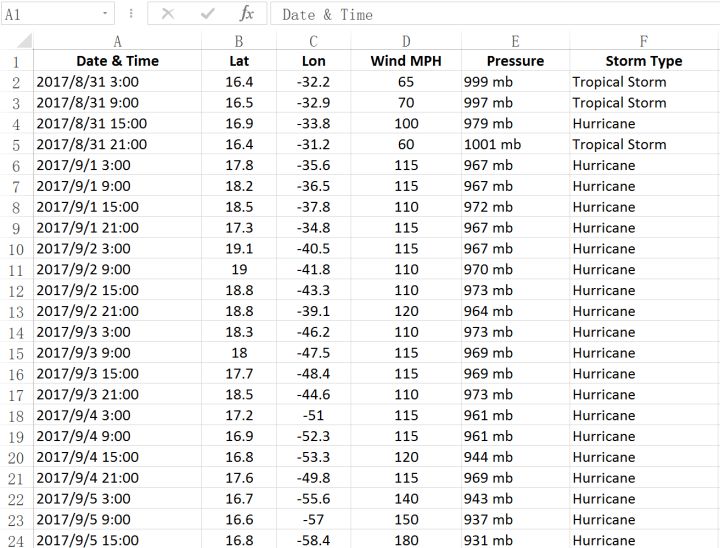

▶ 지하기상대에서에서 날짜, 시간, 위도, 경도, 바람 등 허리케인 Irma의 스톰트랙 통계를 다운로드합니다.
2. 데이터 처리

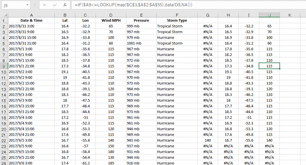

위도, 경도, 풍속, 풍압 등의 데이터 단위 삭제 그리고 날짜와 시간을 엑셀이 처리하기 쉬운 형식으로 변환해야 합니다.
허리케인 통계는 매 6시간 또는 3시간마다 데이터 자료에 기록되는 것을 알 수 있습니다. 여기서는 데이터를 6시간마다 기록합니다.

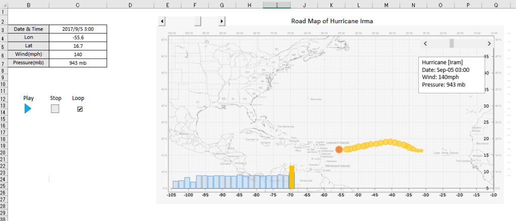

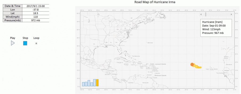

4. 동적 효과 실현
허리케인의 궤적을 이루기 위한 움직임상태 효과로 슬라이더를 사용하여 시간을 조절할 수 있습니다. 활주할 때마다 6시간씩 길어졌습니다. 슬라이더 링크의 셀은 그래프 왼쪽 표 영역에 데이터를 전달합니다. 그 다음, 시점을 물어보고 그에 맞는 경위도 데이터와 바람 데이터를 구합니다. 또한, 그 시각의 데이터에 따라 그래프의 두 개의 데이터 소스를 생성합니다. 이에 따라 전체 제어 사슬이 형성되어 슬라이더의 그래프에 대한 최종 제어가 이루어집니다.
그리고 슬라이더를 구현하려면의 자동제어는 VBA코드가 그래프를 동적으로 표시하는 동적 효과에서 오는 것이 필요합니다.
작업 프로세스:
▶VBA로 매크로 두 개를 작성합니다. 한 매크로가 시작을 제어하고 다른 매크로가 중지를 제어합니다.
▶시작, 정지, 루프 및 슬라이더를 나타내는 4개의 컨트롤을 그립니다. 위의 매크로를 지정합니다.
▶슬라이더 컨트롤의 형식은 슬라이딩 데이터를 기록하는 왼쪽 셀을 지정합니다. 위쪽 셀은 “데이터 & 시간”으로 이 셀의 데이터를 호출합니다.
▶동적 데이터를 준비합니다.

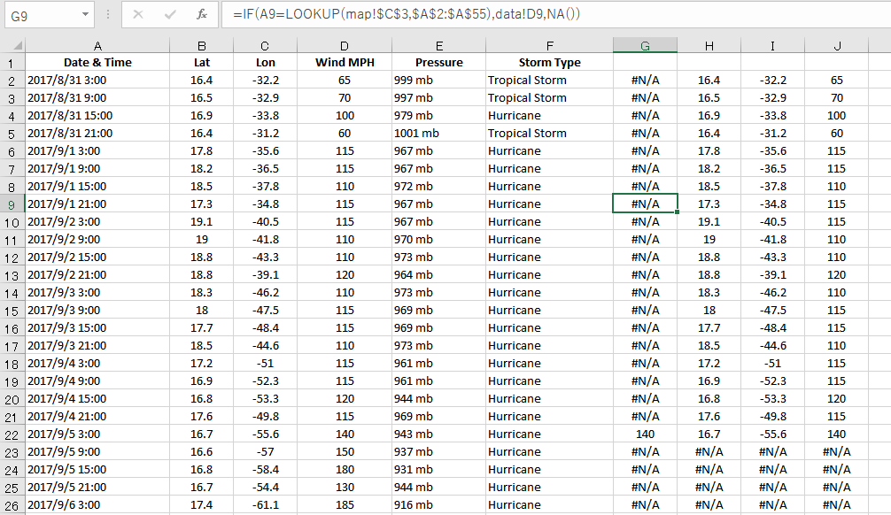

위의 동적 효과를 얻기 위해 두 데이터 집합이 버블 차트에 실제로 준비됩니다. 한 세트는 허리케인이 현재 시점 이전에 이동한 모든 경로 지점을 보여주고, 다른 세트는 현재 시점에서의 허리케인의 위치를 표시합니다.

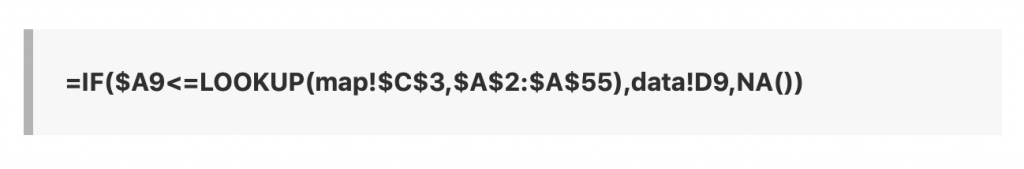

여기서 Lookup 기능을 사용하여 셀의 데이터를 “Data & Time”으로 호출해야 합니다.
첫 번째 데이터 집합의 경우 현재 시점보다 작거나 같은 모든 데이터를 선택하고 다른 데이터 점을 #N/A로 설정합니다.
두 번째 세트의 경우 현재 시간과 일치하는 데이터를 선택하고 다른 데이터도 #N/A로 설정합니다. 여기서 #N/A는 데이터 점을 차트에 표시하지 않습니다.

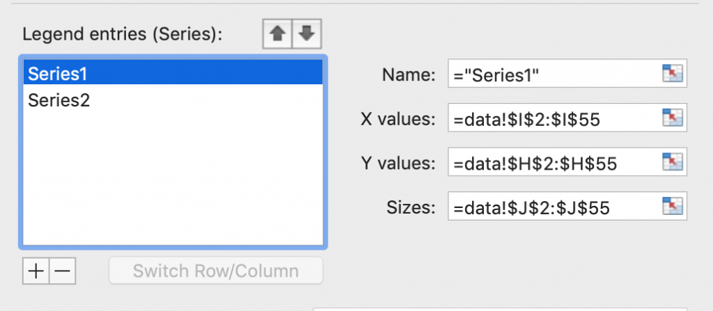

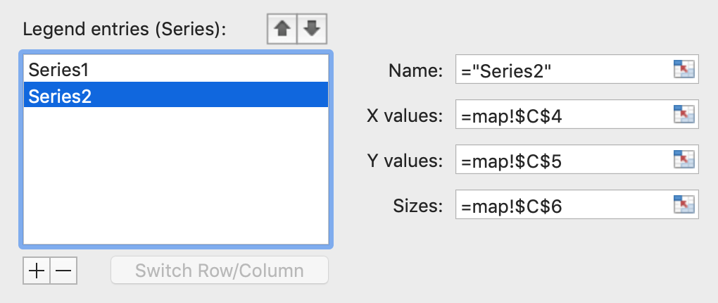

▶버블 차트를 데이터 소스에 바인딩합니다.
마지막 단계에서 거품 차트를 데이터 소스에 바인딩하면 허리케인 궤도 지도가 완성됩니다.
차트의 텍스트 상자는 셀과 연결하여 데이터 점에 대한 정보를 직접 가져올 수 있습니다. 버블 차트 외에도 일련의 세로막대형 차트가 지도에 추가되어 바람을 표시하며, 데이터 바인딩 작업 양식은 버블 차트와 동일합니다.
엑셀로 허리케인 지도를 만드는 일반적인 아이디어는 이렇습니다. 아래는 허리케인 이르마의 공식 지도입니다. 제가 엑셀로 만든 것과 많이 비슷합니까?
