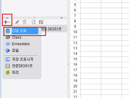

2.2 데이터셋 추가
화면 작성에 이용하게 될 데이터는 데이터셋으로 미리 정의해야 합니다.
DB의 테이블을 SQL로 조회하는 일반적인 형태 외에 파일데이터(excel, txt), Webservice, JAVA API 등 형태의 데이터도 연계 가능합니다.
1.템플릿 생성 후 왼쪽 하단 패널에서 버튼을 클릭하여 신규 추가.
2.DB는 FRDemoEN로 선택하시고 아래SQL 문을 편집창에 입력하겠습니다.

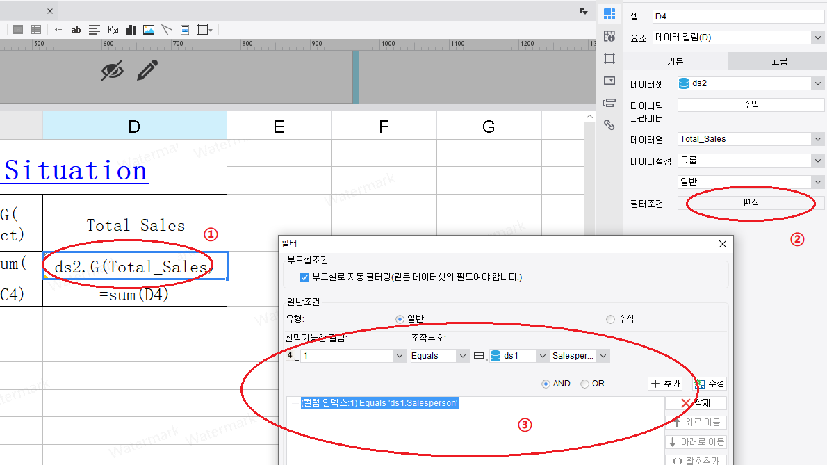

2.4 Filter 추가
ds1와 ds2는 각자 다른 데이터 소스이므로 필터를 추가하여 연관을 맺어줘야 합니다.
d4셀에 필터링을 추가(ds2의 첫번째 칼럼(Salesperson) 과 ds1의 Salesperson 매핑)
![](https://www.finereport.com/kr/wp-content/uploads/2021/05/1.3-15).png)
[Cell - Filter]
셀에 세팅 된 필드 값을 필터링하는 기능입니다. 파라미터와 연동하거나, 위 예제처럼 여러 개의 데이터 소스로 한 장표를 작성할 때 연관을 맺어주는 용도로 많이 사용됩니다.
