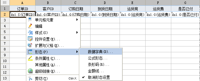

选中要设置的单元格,右击选择形态,进行设置。形态分4种:数据字典、公式形态、条形码、金额线,下面一一说明。

选中单元格,右击选择菜单形态>数据字典来进行设置,如下图:

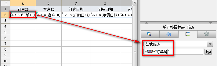

2.2 公式形态
较为复杂一些的数据字典,用于转换实际值与显示值。。
选中单元格,右击选择菜单形态>公式形态来进行设置。
公式的详细使用方式请查看函数使用说明。

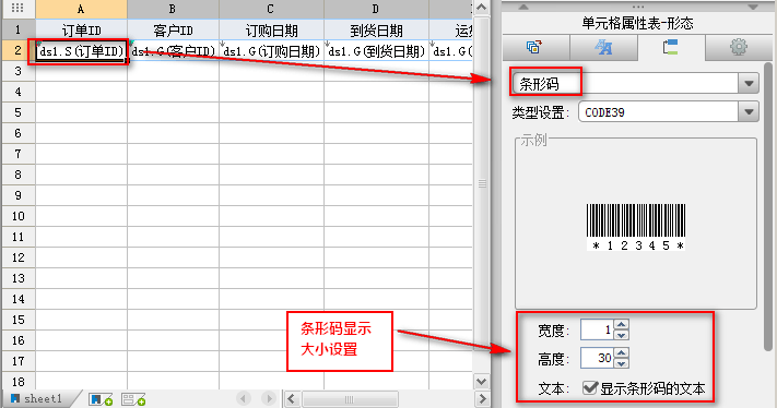

2.3 条形码
条形码或条码(barcode),是将宽度不等的多个黑条和空白,按照一定的编码规则排列,用以表达一定的字符,数字等等的一组信息的图形标识符。
设置之后会显示条形码图案。
选中单元格,右击选择菜单形态>条形码来进行设置。
