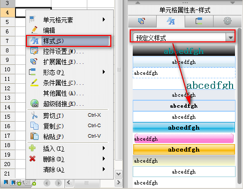

右击单元格,选择样式可在右侧单元格属性表对单元格设置字体、边框、背景等样式,样式只控制单元格的显示效果,对单元格的实际值没有影响,如下图:
点击单元格>样式后,可选择自定义样式或者预定义样式,默认为自定义样式,如上图,点击预定义样式会显示出所有预定义的样式,如下图:
预定义样式:在服务器端预先定义好的样式即全局样式,所有模板都可以使用,样式信息保存在config.xml中,具体定义方法可参考预定义样式文档;
自定义样式:自己设置的样式,只对当前单元格有效。
注:若在您的设计器中右击单元格选择样式中没有上图所示的预定义样式的话,那是由于您config.xml中定义样式的内容被删除了。
