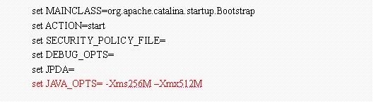

2.1 Tomcat服务器
Tomcat服务器在Windows下,通过在 %Tomcat_Home%/bin/catalina.bat (Unix下则修改catalina.sh文件)文件中增加 –Xms,-Xmx参数的配置来修改Tomcat服务器的内存,Tomcat5.0及Tomcat5.5相同,如下:
在catalina.bat文件中,找到set JPDA=,在其后增加如下红色那行:

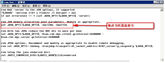

2.2 Jboss服务器
Jboss服务器内存修改比较简单,如Jboss4.2,只需将%Jboss_home%\bin\下的run.bat文件中的相应内存参数,设置为所需值即可。如下图:

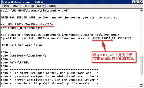

2.4 Weblogic8.1:
编辑StartWeblogic.cmd,在set SERVER_NAME上一行增加set MEM_ARGS=-Xms256m -Xmx512m ,并在Classpath中增加;%MEM_ARGS%,保存即可,如下图:

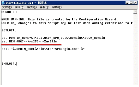

2.5 Weblogic10
在StartWeblogic.cmd文件中的call "%DOMAIN_HOME%\bin\startWebLogic.cmd" %*上添加set MEM_ARGS=-Xms256m -Xmx512m,保存即可,如下图:

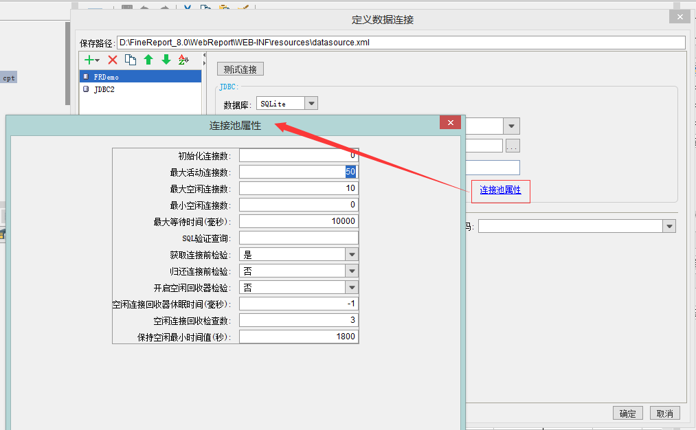

3. 更改连接数的限制
设计器中,点击服务器>定义数据连接 ,点击连接池属性,如下图所示,改成需要的即可。
