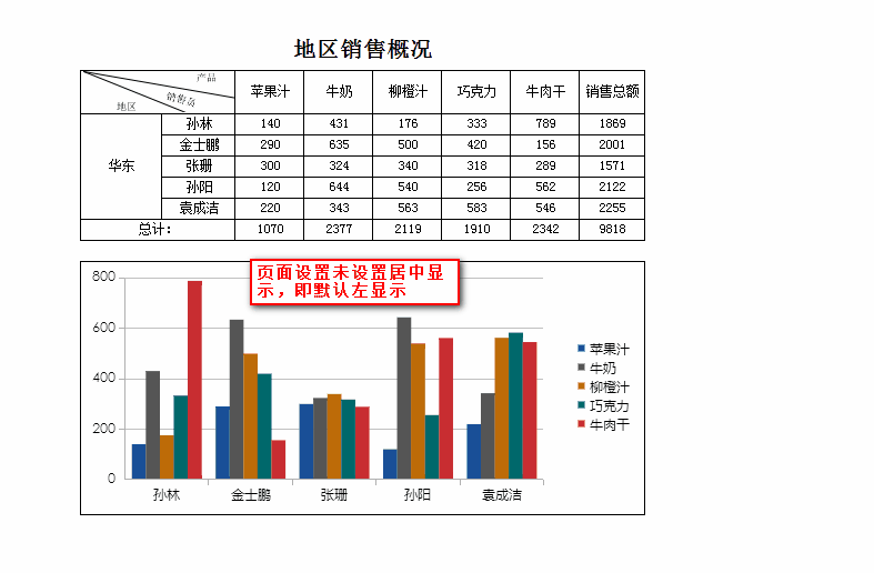

页面设置水平居中,功能定位是适用于打印时,报表内容对于纸张位置的效果是水平居中,如下图:
页面设置中垂直居中,功能定位是适用于打印时,报表内容对于纸张位置的效果是垂直居中,同水平居中。
注:页面设置的水平居中和垂直居中,只对分页预览有效果,其他预览方式下均无效,仍以从左上角开始,包括__bypagesize__,op=view,op=write,并且如果报表设置了居左显示和居中显示时,水平居中和垂直居中是有效的。
