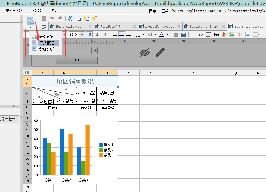

打开设计器,在模板面板中打开doc/Form/FreeForm/FreeForm.cpt这张模板,点击预览按钮下方的倒三角,选择填报预览,如下图:
注:FineReport的预览方式有记忆功能,所有新建的模板第一次预览的默认预览方式为分页预览,以后的默认预览方式为上一次打开的方式。

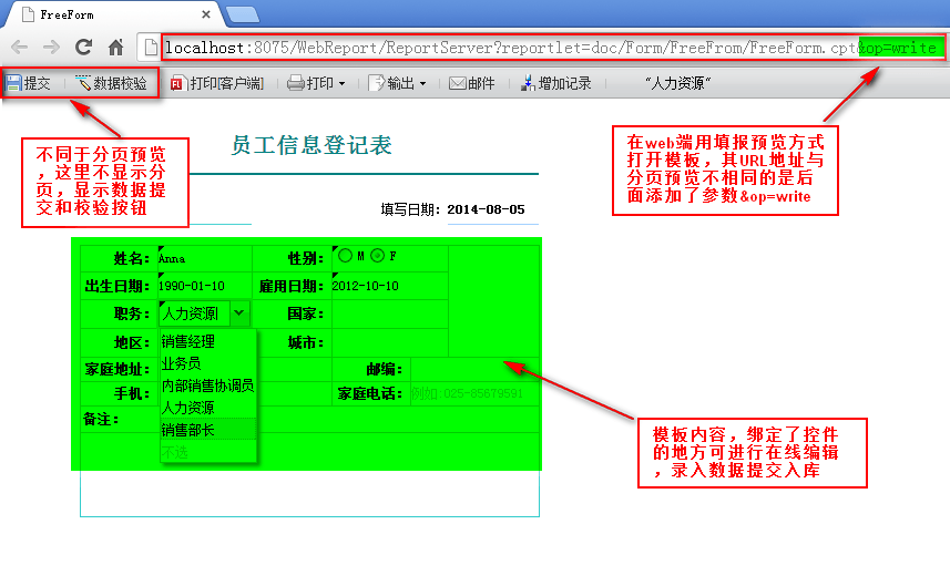

点击填报预览按钮之后,就会在web端以填报的方式打开模板,可在web端对模板内容进行编辑修改,进行数据的入库操作,如下图:
注:填报预览的URL地址相比较于分页预览,其后面多了一个&op=write的参数,即这个op参数的值来控制模板的预览方式,没有参数就是普通分页预览,有参数,切参数值为write就表明这是填报预览。
