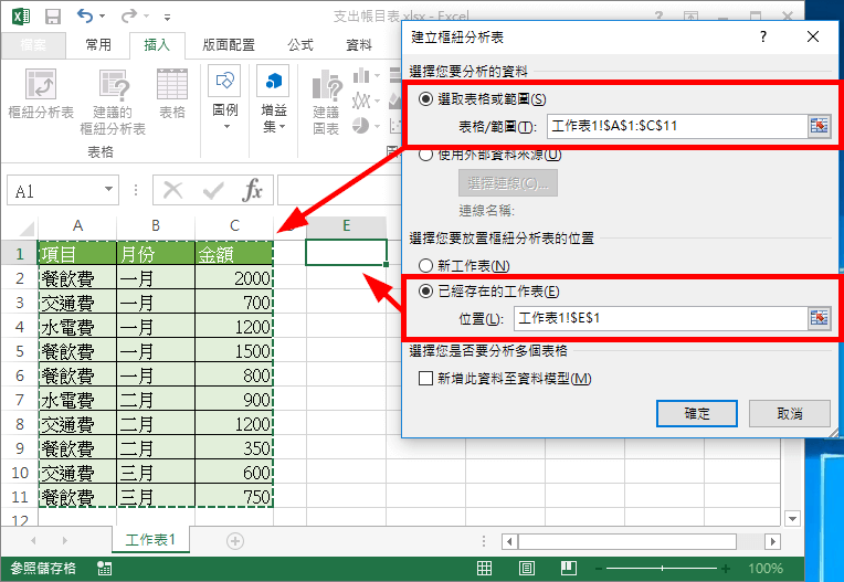

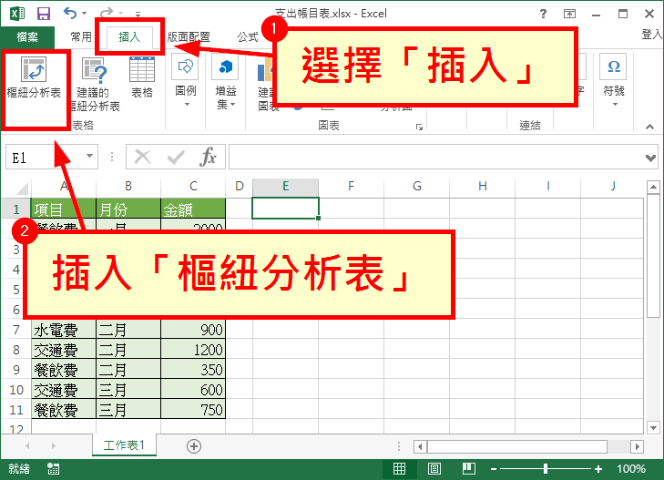

Step 2:建立樞紐分析表
  • 選取數據範圍(包含標題行)。
  • 點擊 「插入」 > 「樞紐分析表」
  • 選擇 數據區域,並勾選 「新工作表」,然後點擊 「確定」
建立樞紐分析表
建立樞紐分析表
Step3: 選擇輸入資料的表格範圍
選擇輸入資料的表格範圍,並且選擇要放置樞紐分析表的位置
選擇輸入資料的表格範圍
選擇輸入資料的表格範圍

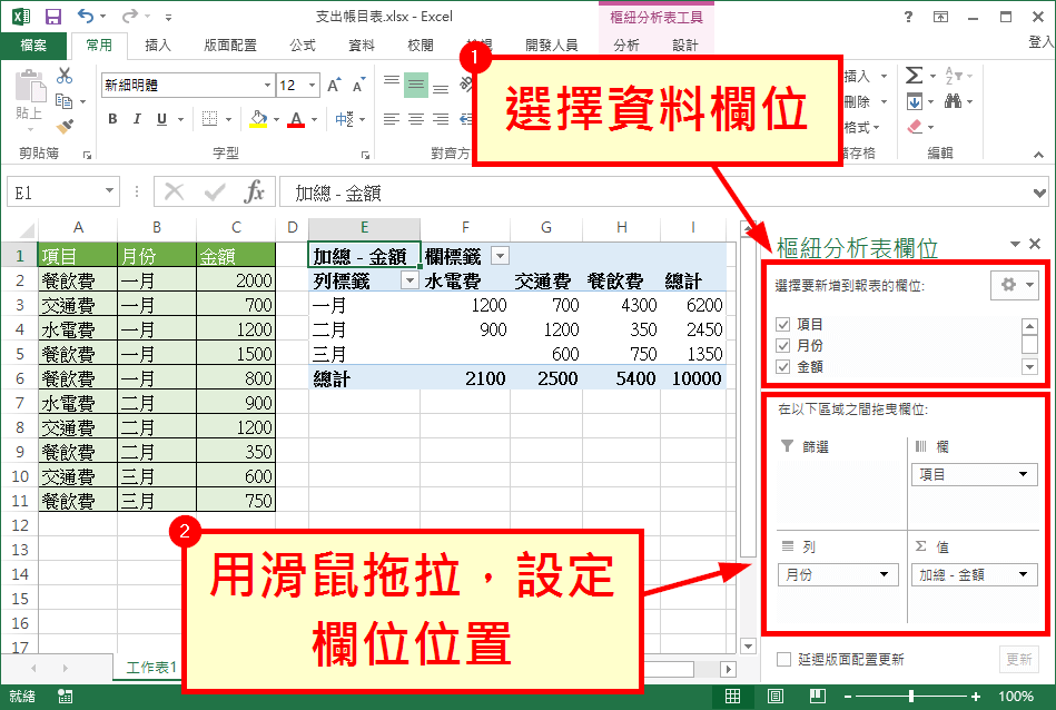

Step 4:設置樞紐分析表字段
設置樞紐分析表字段
設置樞紐分析表字段
在「樞紐分析表字段」面板中,拖曳數據字段至適當區域:
  • 行標籤(Rows):用於分類(如「項目」)。
  • 列標籤(Columns):用於進一步分類(如「月份」)。
  • 數值(Values):用於計算(如「金額」),可選擇「求和」、「平均值」等統計方式。
  • 篩選(Filters)(可選):可設置篩選條件(如「僅查看2024年數據」)
