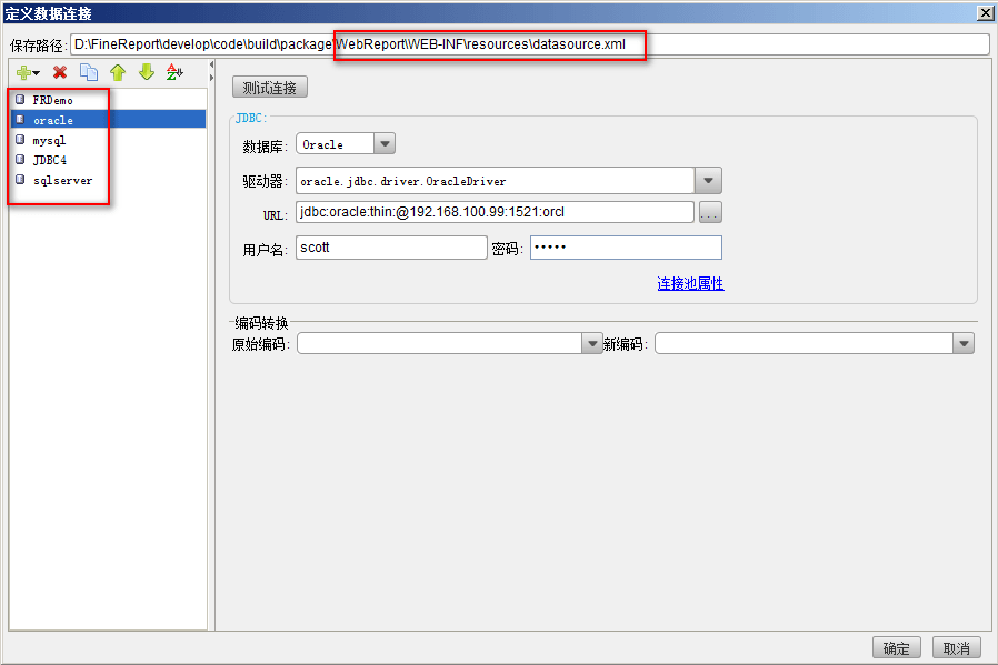

一個報表工程可以定義多個資料庫連接,所有信息都保存在appName/WEB-INF/resources/datasource.xml配置文件中。
可以通過JDBC、JNDI、SAP、XMLA和FineBI五種方式自定義資料庫連接,當報表執行時需要訪問資料庫時這些連接才會被激活。

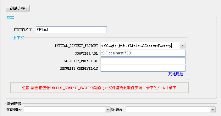

通過JNDI方式定義數據連接,首先在應用伺服器配置好JNDI,然後在設計器中直接調用JNDI的名字,選擇連接資料庫所需要的驅動程序等操作,即可成功使用JNDI連接,連接步驟如下:
設計器中連接JNDI
新建資料庫,選擇JNDI方式連接
編輯JNDI名字和上下文內容等
輸入JNDI的名字與Web應用定義的JNDI名字相同,並且在上下文內選擇相應Web伺服器的驅動程序及連接資料庫的URL,如下圖:

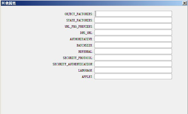

其他屬性
JNDI連接數據源還有一些其他屬性可以設置。點擊上圖右側的其他屬性即可彈出設置界面:

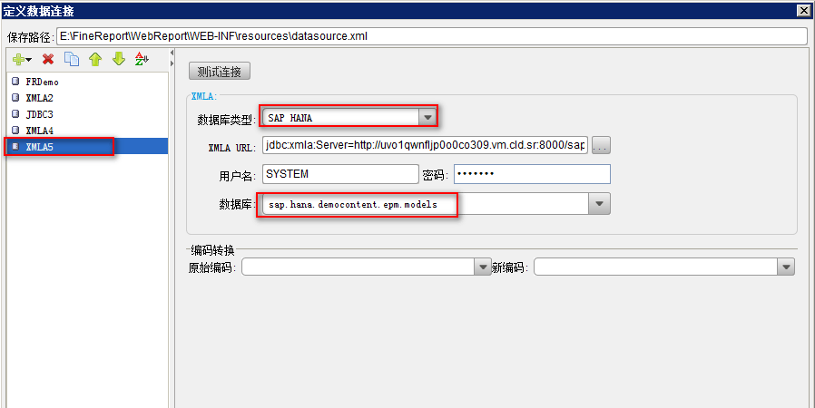

SAP HANA
資料庫類型選擇SAP HANA,在URL輸入該資料庫所在站點地址,用戶名及密碼,然後點擊資料庫標籤後面的下拉選項,FineReport會自動將該站點下面的所有多維資料庫載入顯示在下拉列表中,選中需要連接的資料庫即可,如下圖:

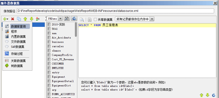

FineReport提供了多種數據集定義方式滿足自定義報表數據集的需要。伺服器數據集在伺服器>伺服器數據集處定義,適用於整個伺服器上所有報表的數據集,其類型分為:資料庫查詢,內置數據集,文件數據集,SAP數據集,存儲過程,多維資料庫、關聯數據集以及樹數據集。
我們可以在在模板>模板數據集處或者數據集窗口處進行模板數據集自定義,此處數據集只適用於單張模板的數據集,具體類型同伺服器數據集相同。

資料庫查詢定義數據集是FineReport自定義報表功能中一種比較常見的定義數據集方式。
SQL查詢是指從定義好的資料庫連接中,也就是數據源中使用SQL語句來選擇我們所需要的數據欄位,一般是直接對數據源中的資料庫表直接進行操作。在設計器中我們把數據源分為兩種,一種是伺服器數據集,一種是報表數據集,兩者被引用的範圍不一樣。
使用sql,選擇好數據源後,我們就可以使用SQL對資料庫表進行操作,選中查詢編輯器,在其中輸入SQL語句即可進行數據集定義。

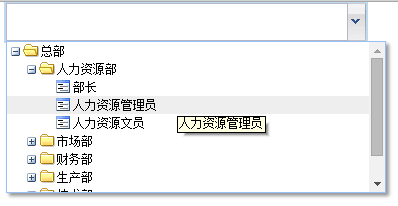

在資料庫中常常可以看到一種表結構,其表中包含了id與parentid兩個欄位或者某一個欄位的長度有一定規律,這種表結構就存在著一種層級關係,通過下拉樹或者摺疊樹來顯示層級結構,比如說部門的層級結構,如下圖:
那麼如何通過將數據表中的二維結構展現出這種樹狀的層級關係呢?FineReport提供了樹數據集的概念,為控制項綁定樹數據集,web端查看時就會自動生成樹形層級結構。

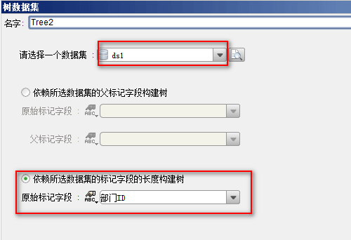

如果數據表中的欄位沒有父級欄位,而是通過欄位的長度來分辨其級別,如下圖,公司部門的部門ID欄位,其欄位長度不一致,但是存在一定的規律,截止到第一個數字表示第一層級部門的部門ID,截止到第二個數字表示第二層級部門的部門ID,以此類推
我們再新建一個數據集,其數據集來源仍然是ds1,選擇依賴所選數據集的標記欄位的長度構建樹,原始標記欄位為部門ID,如下圖:
FineReport會自動識別部門ID欄位裡面的規律,效果與上面依賴所選數據集的父標記欄位構建樹的效果一致

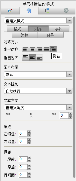

在自定義樣式-對齊中可以自定義單元格中數據的對其方式、圖片布局、文本控制、文本方向、縮進、間距等的設置。

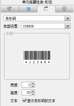

在單元格屬性表-形態-條形碼中,可以自定義單元格中條形碼的顯示形態,設置條形碼的顯示類型、高度寬度和文本形態。

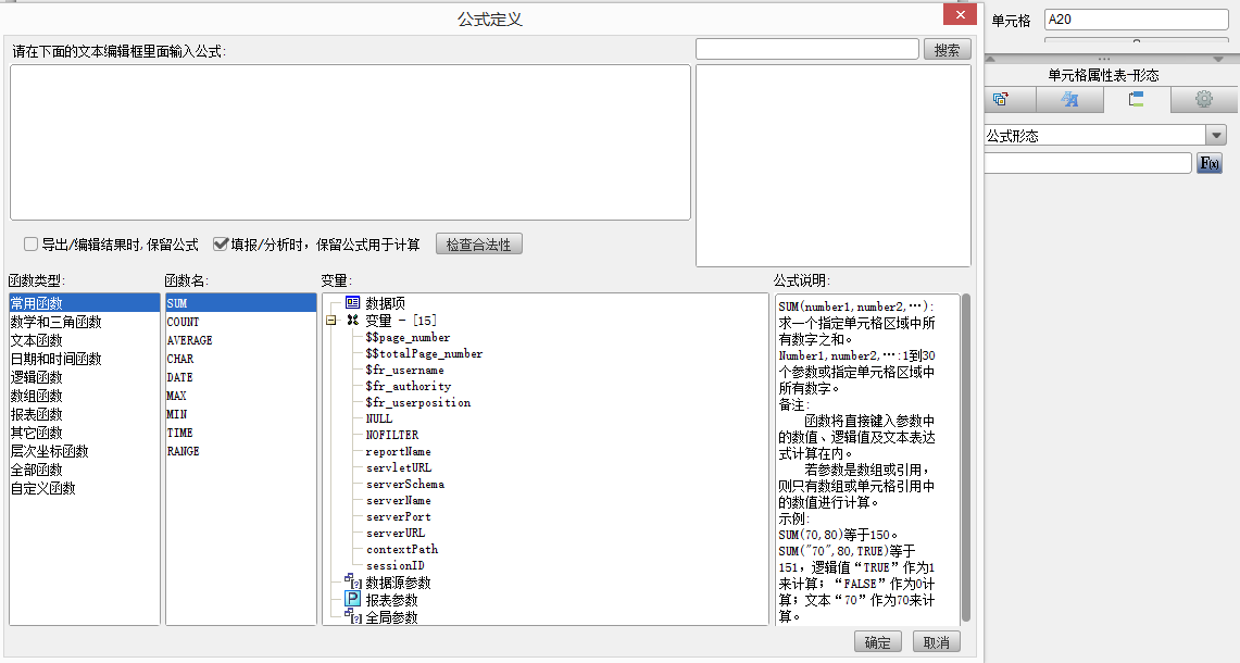

在單元格屬性表-形態-公式形態中,可以自定義單元格的公式,FineReport提供了多種函數類型、函數名和變數,方便用戶查找常用公式。FineReport提供的公式包括了幾乎所有的常用公式,例如比較常見的求和、平均值、計數、累計、時間、數組等函數,以及報表函數、邏輯函數、層次坐標函數等。

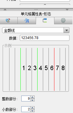

在單元格屬性表-形態-金額線中,可以自定義金額線的樣式,這是對於金額數字的專有定義設置,在這裡可以設置金額的整數部分和小數部分的位數。

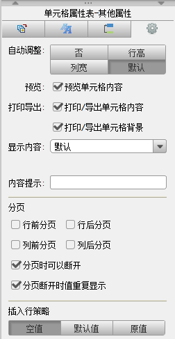

單元格屬性表-其他屬性中可進行行高、列寬等的設置,以及列印/導出的單元格內容和背景的設置,分頁的定義也在這裡進行,自定義報表的分頁形式:行前分頁、行後分頁、列前分頁、列後分頁。

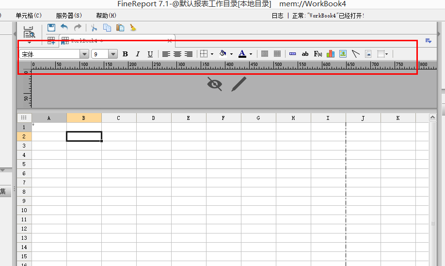

FineReport報表設計器自身提供了多種自定義報表樣式的便捷按鈕,在這裡可以隨便選中行和列進行字體、顏色、報表前景、報表後景、對齊方式、圖表、圖片、懸浮方式的設置,可以進行合并和拆分單元格操作,進行數據列、普通文本、斜線、子報表的插入等。

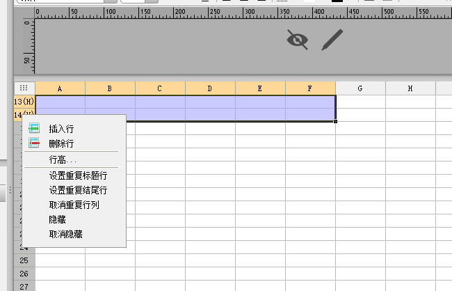

在FineReport中還可以自定義凍結的行和列,即設置重複的行或列,設置成功後會有一個「H」的標誌。

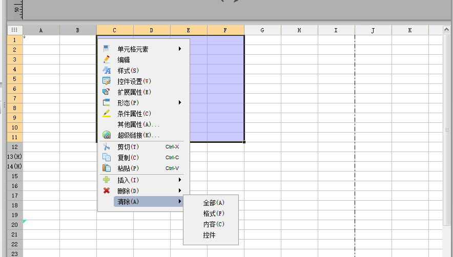

選中需要自定義的區域,右鍵可以進行單元格元素、樣式、控制項、擴展屬性、形態、條件屬性、超級鏈接等的設置。

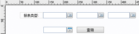

在FineReport中可以進行參數自定義以更好地輔助報表自定義設置。參數界面設置
如下:
還可以給參數type的下拉框控制項增加編輯後事件:點擊參數type的下拉框控制項,在屬性表的下方選擇事件面板,點擊增加編輯後事件。
FineReport提供了多種控制項幫助用戶進行參數自定義設置,參數表單頁面控制項類型包括以下幾種:
文本、標籤、按鈕、下拉框、下拉複選框、日期、複選框、數字、下拉樹、視圖樹、單選按鈕組、複選框組、文件、文本域、密碼、列表、網頁框和數據表。
如下圖,在參數界面上添加一個控制項:

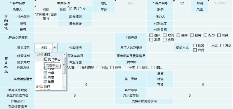

填報自定義
FineReport提供了多種填報控制項幫助用戶進行自定義填報設置。填報自定義的控制項和參數控制項種類基本相同,只是用法不同而已。在控制項種類上,填報頁面少了標籤控制項和數據表控制項,如下圖所示:

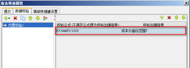

FineReport提供了多種數據提交校驗方式,如內置校驗、填報自定義校驗、強制提交、使用JS腳本進行校驗等
在填報中還可以自定義填報樣式,如填報凍結、填報居中等,進行填報功能定義,實現填報聯動、多個單元綁定一個欄位、動態改變填報資料庫表。空白數據不入庫、上傳文件至資料庫並下載、自定義添加刪除行按鈕等。

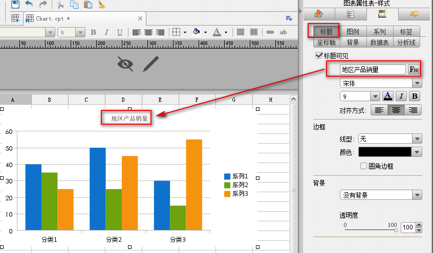

圖表標題自定義
我們可以點擊圖表工具欄中的圖表屬性表-樣式>標題,來設置標題樣式,如下圖:
如上圖我們可以設置標題是否可見,若顯示標題的話可以設置標題的內容,且標題內容可以是固定的文本,如上圖,直接在文本框中輸入標題,也可以使用公式定義動態的標題。
點擊公式按鈕,便可以根據需要定義動態的標題了,通常與參數結合定義,如下圖:
若地區參數值為「華北」,那麼圖表的標題就會動態的顯示為「華北地區產品銷量」。
可以設置標題文本的字體、字形、字型大小、顏色,如設置為「宋體、加粗、12號」,則效果如下:
可以設置標題左對齊,居中,右對齊,默認對齊方式為居中。
可以標題添加邊框,並設置邊框樣式,包括線型,顏色,是否圓角邊框,如:設置標題邊框我細線型,顏色為紅色,使用圓角邊框,效果如下:
對標題的背景進行設置,如設置標題背景為黃色,透明度為50%,效果如下:

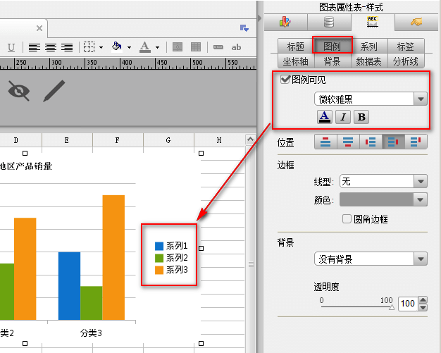

我們可以點擊圖表屬性面板中的圖表屬性表-樣式>圖例,來設置圖例樣式,如下圖:
如上圖可以自定義是否顯示圖例,默認情況是顯示圖例的。
可以設置圖例標籤文字的字體、字形、字型大小。
可以設置圖例顯示在圖表的哪個位置,有靠上,靠下,靠左,靠右四個選項,默認為靠右。設置圖例的邊框樣式,默認為無邊框,形同於標題邊框。設置圖例區域的背景以及透明度,形同於標題背景。

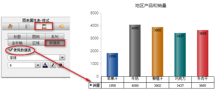

若用戶相同時查看數據和圖表,可以通過對數據表進行設置,而不用將數據拖曳至單元格中,並且數據與分類軸是一一對應的,方便用戶查看數據。
選中圖表,點擊圖表屬性面板中的圖表屬性表-樣式>數據表,勾選數據表,即可在圖表下方顯示數據表,如下圖:

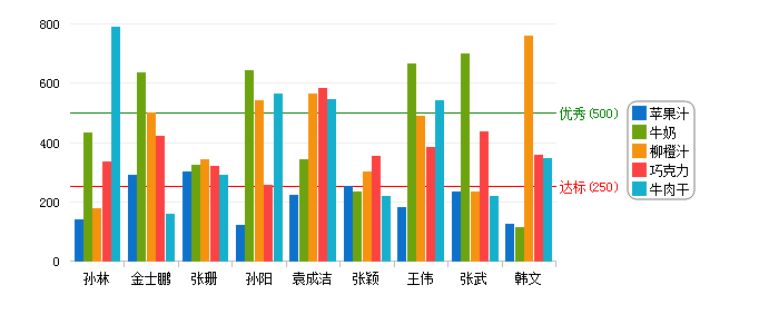

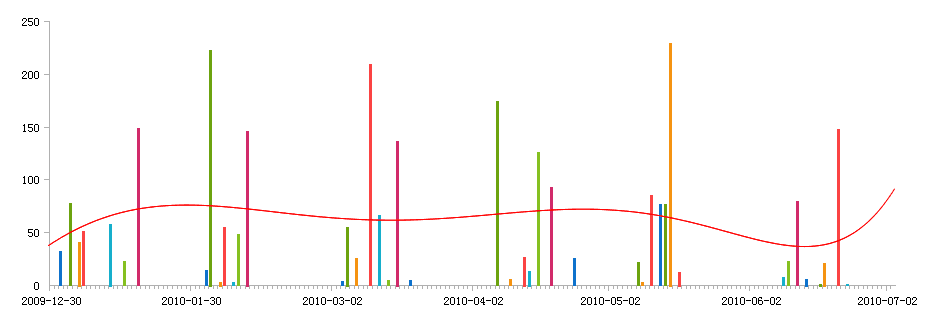

在FineReport中可以自定義趨勢線、警戒線來實現數據提示。
定義趨勢線來查看數據的走勢;
給圖表添加多條警戒線來實現預警效果:
