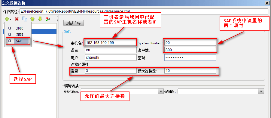

SAP连接数据库
与SAP系统进行连接,需要导入SAP接口包和本地库,并确保运行的JVM能够找到接口包和本地库。
SAP连接数据库
主机名:局域网中已配置的SAP的主机名称,也可以写该机器的IP地址。
System Number:SAP系统中设置的属性,用于交互的端口号,一般来说是00,具体根据SAP系统来定。
客户端:SAP 系统管理的业务和数据的最大有效集合,也是SAP系统的一个属性,具体根据SAP系统决定。
点击测试连接,如果提示连接成功则表示数据连接新建好了,点击确定退出数据连接设置面板。
连接成功之后就可以在服务器数据集、模板数据集等地方使用该数据连接,通过该数据连接从SAP系统中取数。

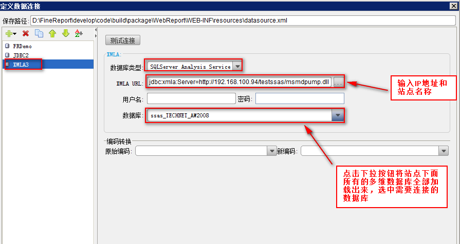

SQLServer Analysis Services
SQLServer Analysis Services简称为SSAS,是指在内置计算支持的单个统一逻辑模型中,设计、创建和管理包含来自多个数据源(如关系数据库)的详细信息和聚合数据的多维结构。
XMLA数据连接参数配置界面上的数据库类型选择SQLServer Analysis Services,在URL输入该数据库所在站点地址,用户名及密码,然后点击数据库标签后面的下拉选项,FineReport会自动将该站点下面的所有多维数据库加载显示在下拉列表中,选中需要连接的数据库即可,如下图:

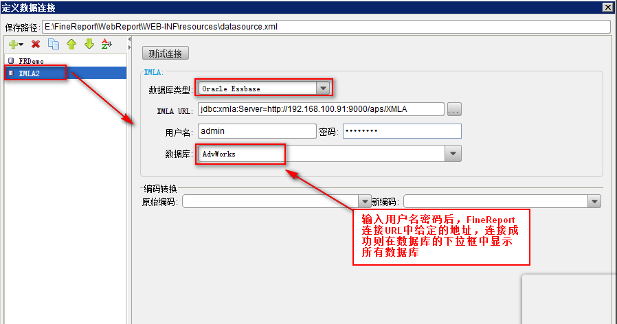

Oracle Essbase
数据库类型选择Oracle Essbase,在URL输入该数据库所在站点地址,用户名及密码,然后点击数据库标签后面的下拉选项,FineReport会自动将该站点下面的所有多维数据库加载显示在下拉列表中,选中需要连接的数据库即可,如下图:

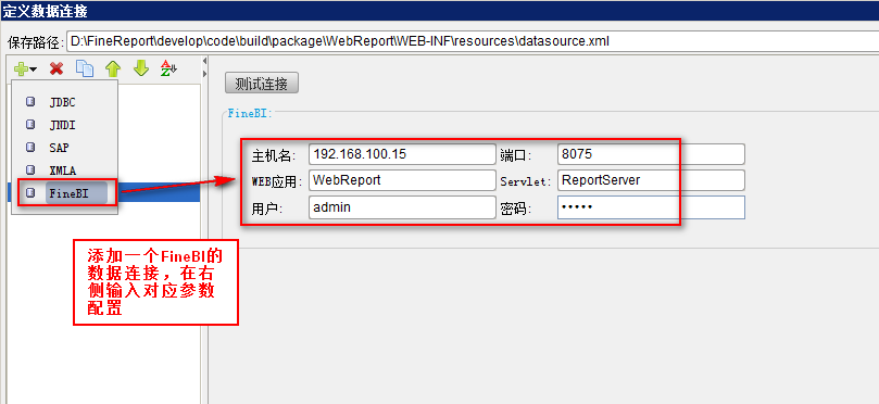

FineBI是帆软公司自主研发的一款商业智能软件,其在使用过程中也会生成cube。FineReport提供了单独的FineBI连接方式,为FineReport和FineBI之间搭建桥梁。
打开设计器,点击服务器>定义数据连接,新增一个FineBI数据连接,在右侧的面板中输入相应参数配置,如下图:
FineBI数据连接
配置完成之后,点击测试连接,连接成功即可。

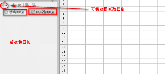

我们可以在在模板>模板数据集处或者数据集窗口处进行模板数据集自定义,此处数据集只适用于单张模板的数据集,具体类型同服务器数据集相同。
模板数据集只对当前模板有效。
在设计器的数据窗口会显示定义的所有数据集,包括模板数据集和服务器数据集,如下图:
设计器的数据窗口
数据集窗口可以对模板数据集进行增删查询,但是对服务器数据集及存储过程数据集只能进行预览。

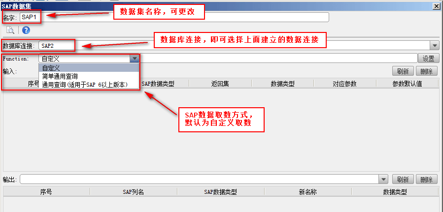

SAP数据集
在SAP数据连接中建立好SAP的一个连接SAP2,接下来就可以通过该数据连接建立SAP数据集了,如果没有建立数据连接,请先建立一个SAP数据连接
新建好数据连接之后,再在模板中添加一个模板数据集或者是服务器数据集,这里我们以模板数据集为例,直接在模板的数据库查询面板中,点击按钮,选择SAP数据集,或者是点击模板>模板数据集,选择SAP数据集,进入SAP数据集配置界面:
SAP数据连接
SAP数据取数的方式有三种:自定义、简单通用查询、通用查询

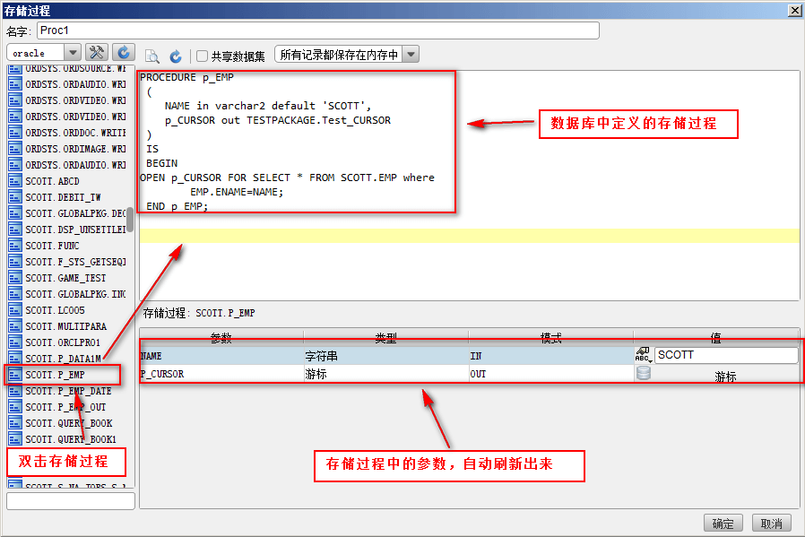

存储过程,就是直接将存储过程作为数据集,不需要在数据库查询处去调用存储过程。FineReport支持全部数据库的存储过程作为数据集并且定义方法都相同。
点击模板>模板数据集或者直接在数据集面板中,点击“+”,切换到oracle数据库所在的数据连接,双击所需要添加的存储过程,如下图:

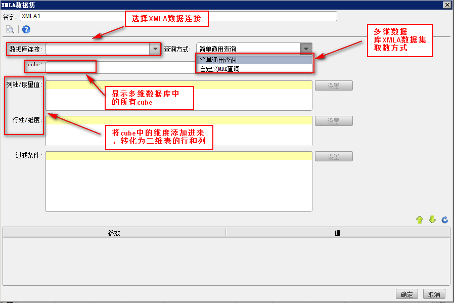

FineReport连接多维数据库,首先要通过数据连接将多维数据库与FineReport连接起来,也就是我们前面所说的XMLA数据连接,那么下面就需要在数据连接的基础上新建多维数据库XMLA数据集,用于模板设计。
新建好XMLA数据连接之后,在模板数据集面板中点击添加按钮,新建一个多维数据库,进入多维数据库XMLA数据集配置界面,XMLA数据集查询取数方式包括简单通用查询和自定义MDX查询两种,如下图
多维数据库

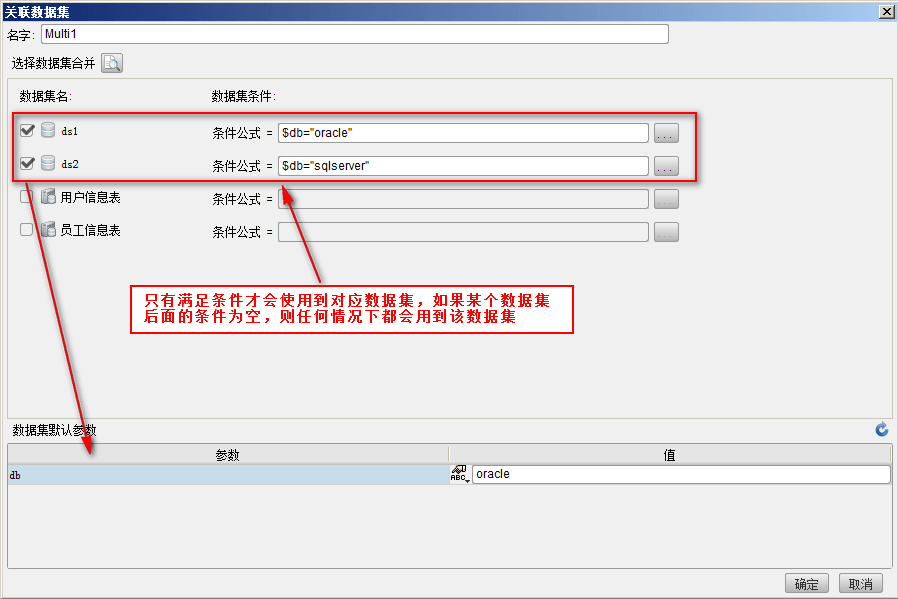

以上情形都可以使用关联数据集来实现,下面我们就以情形一为例说明关联数据集的使用方法。
定义数据集ds1和ds2,分别来自数据库oracle及sqlserver;
在数据集面板中新建>关联数据集;
此时将会列出该报表所有可用的报表数据集、服务器数据集和存储过程,勾选需要的数据集,如这里的ds1、ds2;
并且添加条件,如ds1对应的条件是$db="oracle",即当参数db为oracle的时候就用ds1;
同样可以给ds2添加条件$db="sqlserver",当参数db为sqlserver的时候就用ds2。

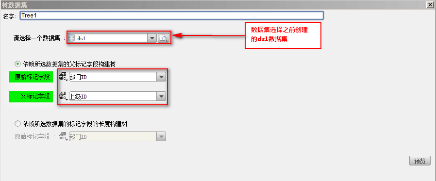

在数据集面板中新建一个数据集ds1:SELECT * FROM [公司部门];
在上面的ds1数据集的基础上创建一个树数据集,将公司部门的层级结构显示出来。
在数据集面板中点击添加按钮,选择树数据集,
树数据集来源于上面创建的ds1数据集,公司部门中有一个部门ID和上级ID,故可以使用依赖所选数据集的父标记字段构建树,如下图:
依赖所选数据集的父标记字段构建树
如果数据表中的字段没有父级字段,而是通过字段的长度来分辨其级别,如下图,公司部门的部门ID字段,其字段长度不一致,但是存在一定的规律,截止到第一个数字表示第一层级部门的部门ID,截止到第二个数字表示第二层级部门的部门ID,以此类推
我们再新建一个数据集,其数据集来源仍然是ds1,选择依赖所选数据集的标记字段的长度构建树,原始标记字段为部门ID,如下图:
构建树
FineReport会自动识别部门ID字段里面的规律,效果与上面依赖所选数据集的父标记字段构建树的效果一致

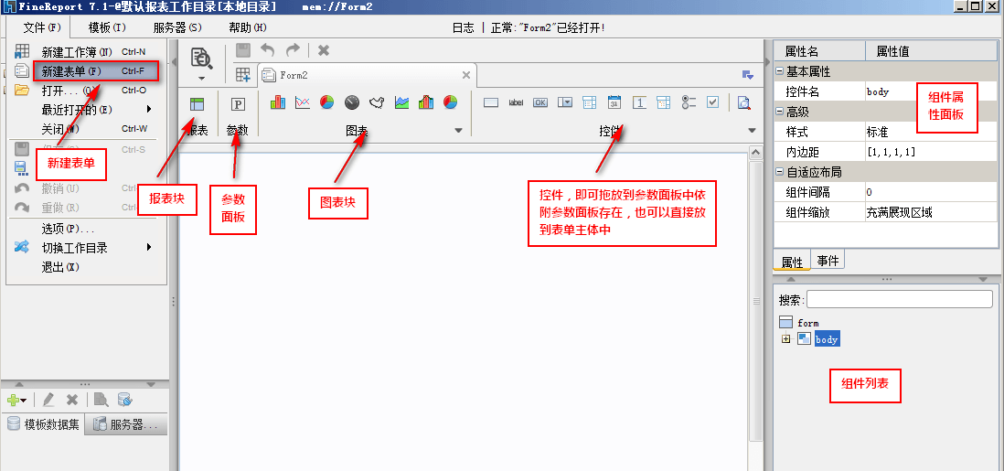

参数自定义
在FineReport中可以进行参数自定义以更好地辅助报表自定义设置。参数界面设置
如下:
参数界面设置
还可以给参数type的下拉框控件增加编辑后事件:点击参数type的下拉框控件,在属性表的下方选择事件面板,点击增加编辑后事件。
FineReport提供了多种控件帮助用户进行参数自定义设置,参数表单页面控件类型包括以下几种:
文本、标签、按钮、下拉框、下拉复选框、日期、复选框、数字、下拉树、视图树、单选按钮组、复选框组、文件、文本域、密码、列表、网页框和数据表。
如下图,在参数界面上添加一个控件:
参数界面设置添加控件
参数表单页面控件类型包括以下几种:

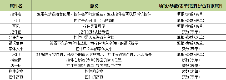

控件属性可以设置控件名称,是否可用可见,样式等等。基于控件的功能不同,有些属性是专有的,有些属性是通用的。
通用属性是指所有控件均有的属性,下面用表格详细罗列出来所有控件的通用属性,使用意义以及该属性是否可以同时在填报控件和参数(表单)控件中使用

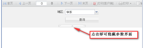

在我们的页面中,参数界面是可以动态的显示和隐藏的,效果如下图
参数界面动态的显示隐藏

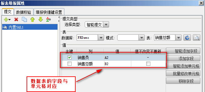

FineReport提供了多种填报控件帮助用户进行自定义填报设置。填报自定义的控件和参数控件种类基本相同,只是用法不同而已。在控件种类上,填报页面少了标签控件和数据表控件,如下图所示:
填报自定
FineReport提供了多种数据提交校验方式,如内置校验、填报自定义校验、强制提交、使用JS脚本进行校验等
数据提交校验方式
数据提交校验方式2
在填报中还可以自定义填报样式,如填报冻结、填报居中等,进行填报功能定义,实现填报联动、多个单元绑定一个字段、动态改变填报数据库表。空白数据不入库、上传文件至数据库并下载、自定义添加删除行按钮等。

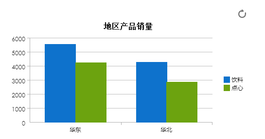

若地区参数值为“华北”,那么图表的标题就会动态的显示为“华北地区产品销量”。

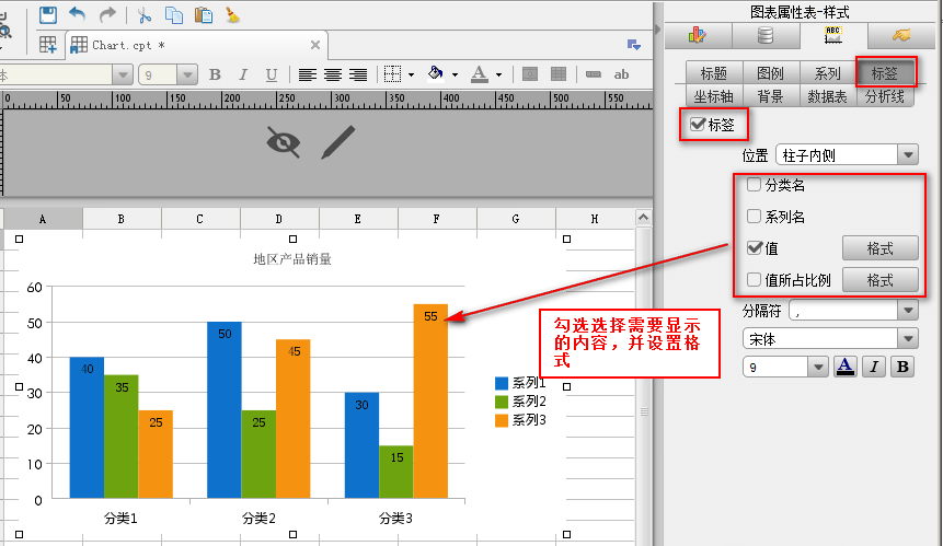

标签是指在web端查看图表时,图表系列上面的显示内容、格式和位置。选中图表,点击图表属性表-样式>标签,勾选标签前面的复选框,勾选需要显示的内容,并设置格式,如下图:
图表标签自定义

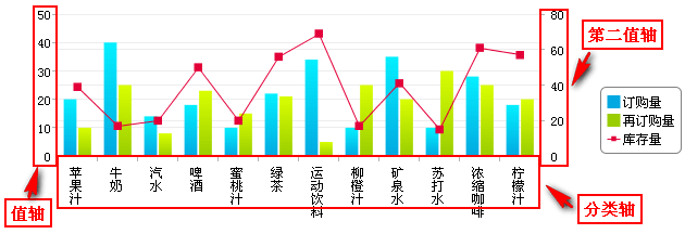

图表坐标轴自定义
图表中包含两种坐标轴:分类轴与值轴,如下图:
图表坐标轴自定义
分类轴:非数值,反应数据是按照什么分类显示的。
值轴:数值,反应了系列值的大小。非组合图只有一条主值轴;组合图表可以根据需要定义第二值轴。
由于分类轴是非数值数据,而值轴是数值数据,因此这两种坐标轴有着不同的属性。

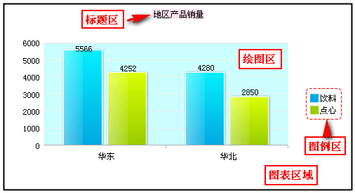

如下图,一张图表有四个不同区域的概念:整个图表区域(黑色框表示的范围)、绘图区(天蓝色背景表示的范围)、标题区(红色背景表示的范围)及图例区(红色虚线框表示的范围)。
自定义图表背景
我们可以点击图表属性表的图表属性表-样式,来对这四个区域分别设置其边框、背景等属性,标题背景在标题标签里面,图例背景在图例里面,绘图区和图表区在背景里面
