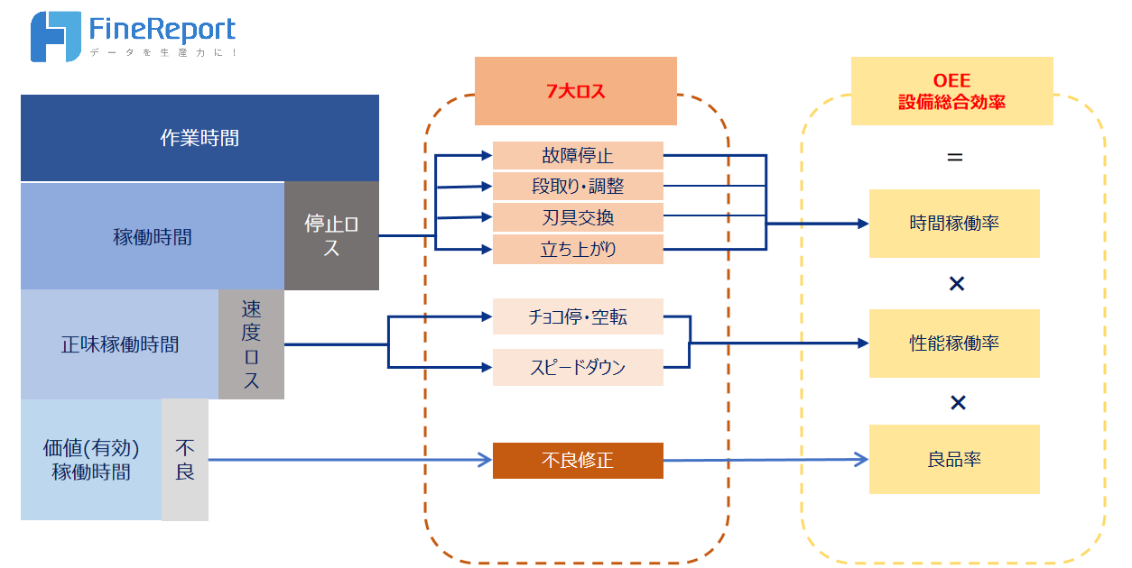

 生産プロセス全体から見ると、OEEの損失は、稼働率(停止)の損失、性能の損失、品質の損失の3つの要因に分類されます。これらの損失は、故障、段取り・調整、刃具交換、立上がり、空転・チョコ停、速度低下、不良・手直しの「7つの設備ロス」に分けられます。 設備総合効率OEEのトレースと最適化の第一の目的は、7つロスを削減することです。

OEE=時間稼働率×性能稼働率×良品率
OEEの構成要素
oee設備総合効率計算式

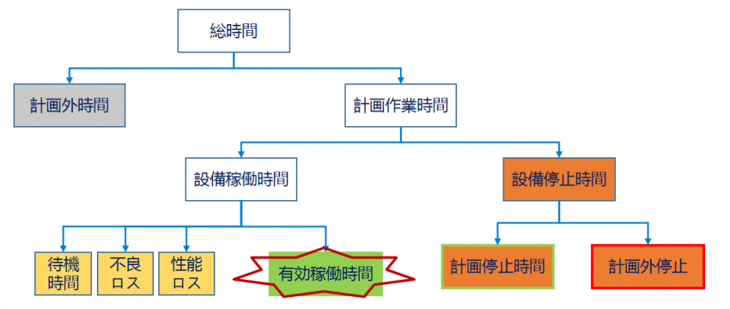

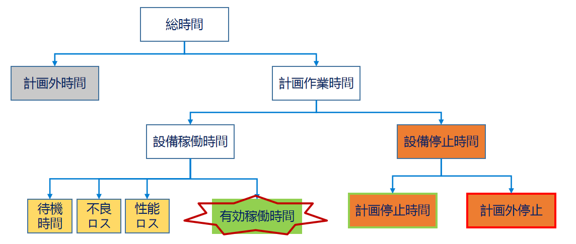

時間稼働率
設備が動くべき時間(付加価値時間)に対し、実際に動いた時間(稼働時間)がどれだけの比率であるかの尺度です。
時間稼働率=稼働時間/負荷時間
負荷時間=実稼動時間-計画停止時間
稼働時間=負荷時間-計画外停止時間
設備総合効率 稼働時間

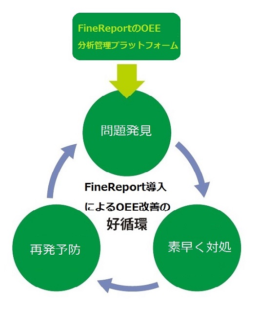

いかなる企業でも、問題への対処は、問題の発生を迅速に発見し、問題点を素早く特定し、対応します。当面のロスを最小限に抑え、次回の問題発生を防ぎます。このサイクルをしっかりと回せれることが大切です。問題を素早く発見・特定するためには即時データの取得が効果的です。
以下はOEEの角度から、 改善の考え方を見てみましょう。

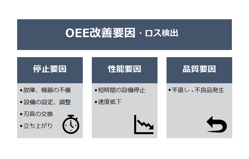

1、因数分解、ロス要因を検出
計画した製造コストとの差を生むものがロスです。生産設備を中心に発生しているロス、いわゆる「7つの設備ロス」は、以下のようです:
OEE改善の考え方ロス
OEEを改善させ、生産性向上には、この潜在ロスを顕在化できる検出力の向上によるロスの顕在化とその撲滅が重要なポイントになります。
OEEを影響する各要因を洗い出し、データを通じて設備の稼働実態を監視し把握することで、ロスを発見し、改善策を講じます。

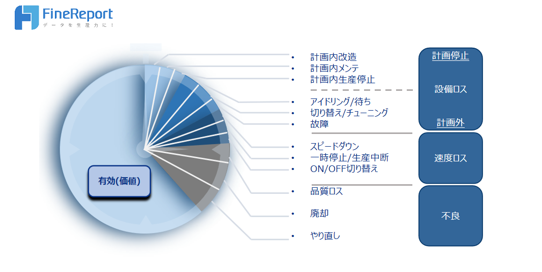

OEE設備総合効率の7大ロス

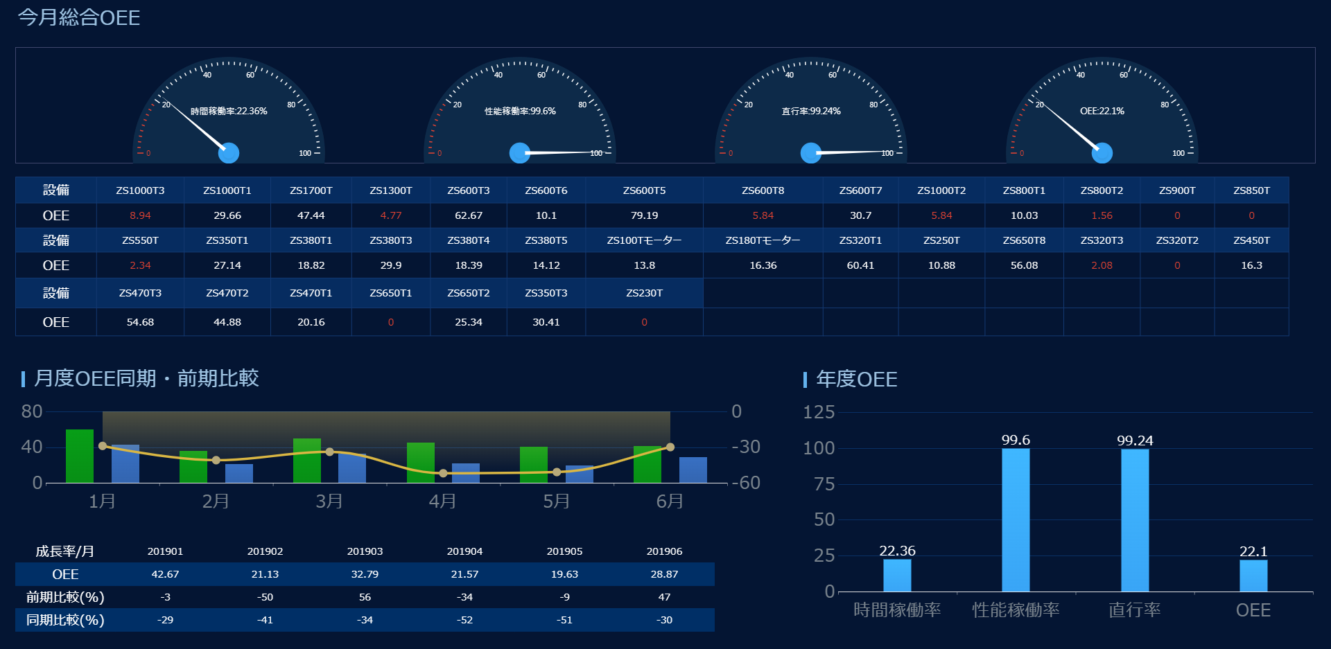

1、OEE全体監視

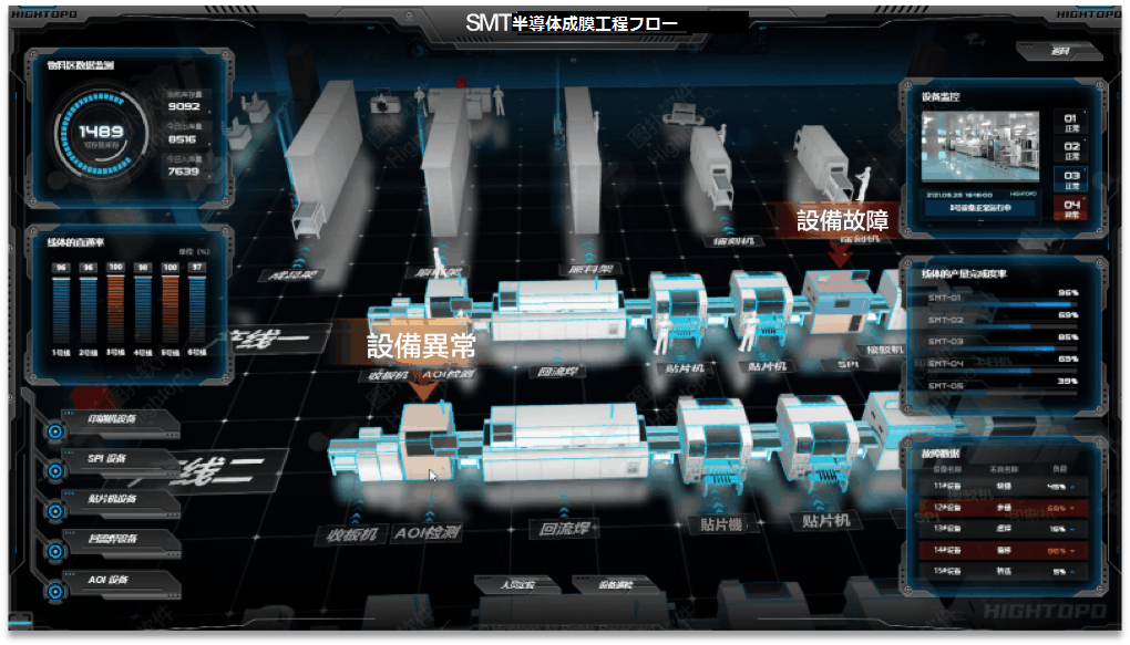

稼働監視システムから取得した設備データでOEEを算出し、その推移をダッシュボードで見える化します。継続的モニタリングを実現するダッシュボードによって、OEEの構成要素である稼働率・性能・品質の推移を見える化することで、現状を把握します。

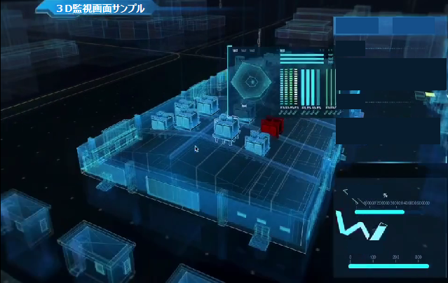

FineReportには、平面図、立体図、3Dモデリングの3つの開発モードがあります。ドリルダウン機能によって、工場設備全体のOEE状況から個々の機械レベルのOEEまで、リアルタイムで確認できます。
出典:FineReport
出典:FineReport

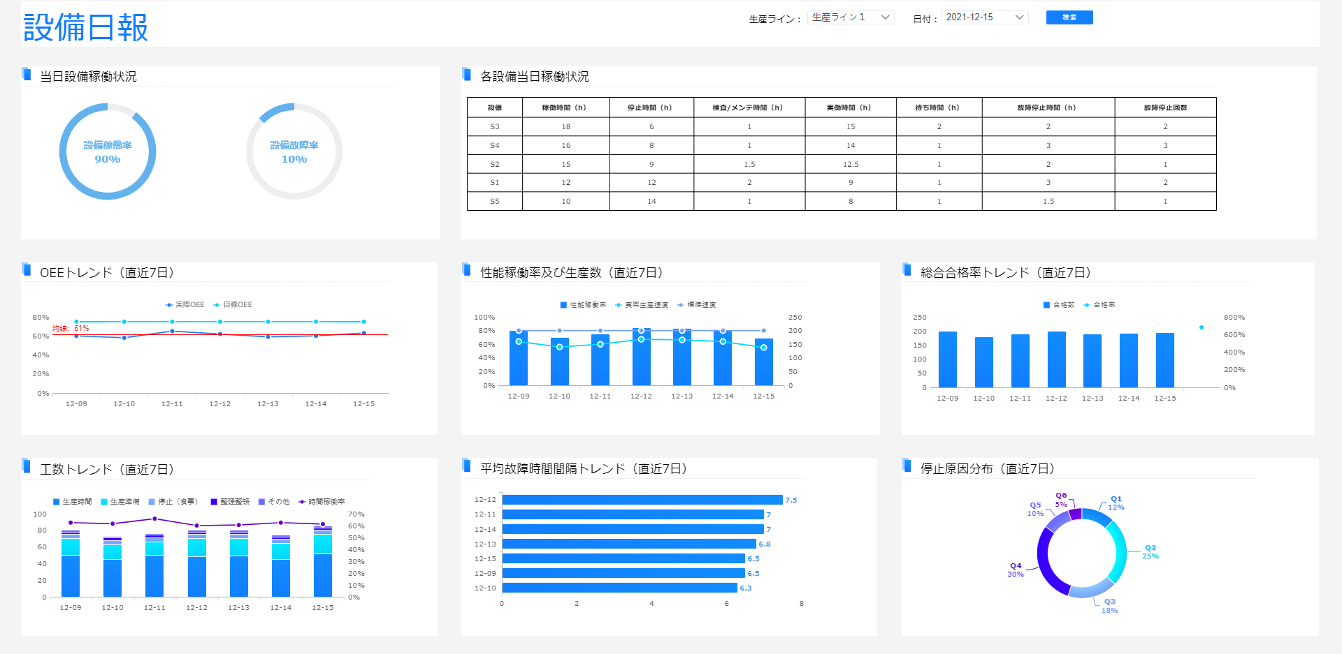

2、OEE日報、月次レポート
多くの企業が日報および月次レポートを作成する際のコア指標として、OEEを使用しています。
FineReportのレポーティング機能で、OEE月次レポートを自動化させることができます。
月毎の全体OEE状況、稼働率、停止率、故障対応率など主要指標を集計します。月毎の予実比較も作成できます。
月末に定時で入力依頼を送信し、担当者は実際状況に合わせて、PCやモバイル端末からサマリコメントを入力できます。基準を事前に設定した場合、集計されたデータによって自動的にレポートを作成することも可能です。
毎月の定例会議で要約分析を手動で作成する従来の方法と比較して、自動化されたレポート作成は、データの正確性を確保しながら時間と手間を節約します。
OEE設備日報
FineReportで作成した設備日報

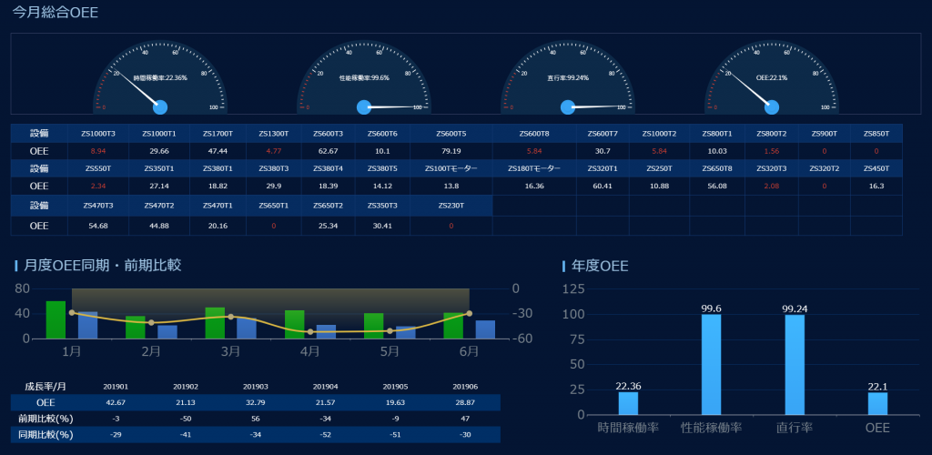

3、OEE遷移作業監視
OEEの三大構成要素である稼働率・性能・品質の変動をグラフで表示し、
日・週・月単位での推移を見える化することで、稼働率・性能・品質のうち、OEEへの影響が大きい要因の把握や、改善結果の確認が可能です。
設備の稼働状況と不良品の発生状況を統合し、ダッシュボードで見える化します。
ライン単位の出来高や設備稼働状況・人の位置・モノの滞留状況を可視化、遅延要因の把握を支援します。
要因分析により、OEE低下の原因(ロス)、ボトルネックの原因追及や改善提案をサポートします。
FineReportで作成したOEE総合監視画面
