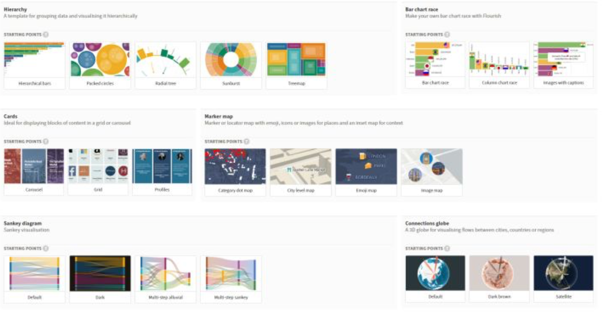

Florishは多種多様なデータ可視化テンプレートを備えており、最も使いやすい可視化Webサイトと言われています。探したデータをテンプレートに書き込んで、スピード、色、アイコンなどを設定するだけで完成します。

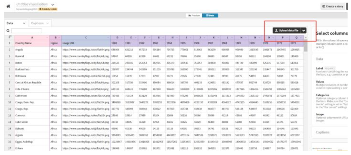

手順が簡単です。まず、画面の右上にあるダイナミック棒グラフのテンプレートをクリックし、「Data」を選択してくだざい。そして、「uplode data file」をクリックし、これから使うデータをアップロードします。
テンプレートはもともとフォーマットが決まっています。上図のように、A列は指標名、B列は属性、C列は凡例のURLを保存する列、D列からは時期です。このフォーマット通りにExcelフォームを準備しといてください。

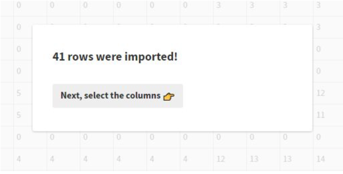

excelフォームを追加した後、どのぐらいのデータが書き込まれたかが画面に提示されます。クリックして確認してください。

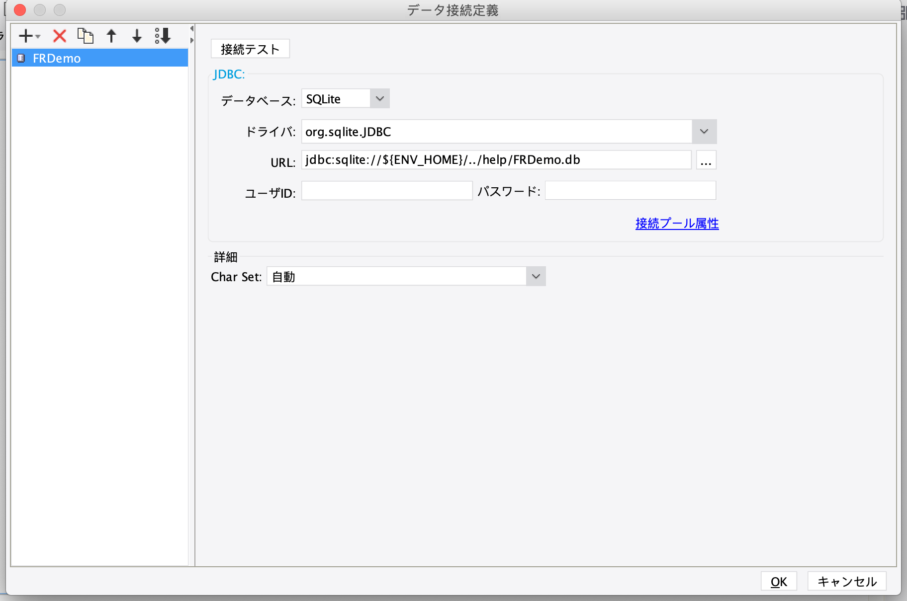

まず、FineReport10.0のデザイナでデータベースに接続します。

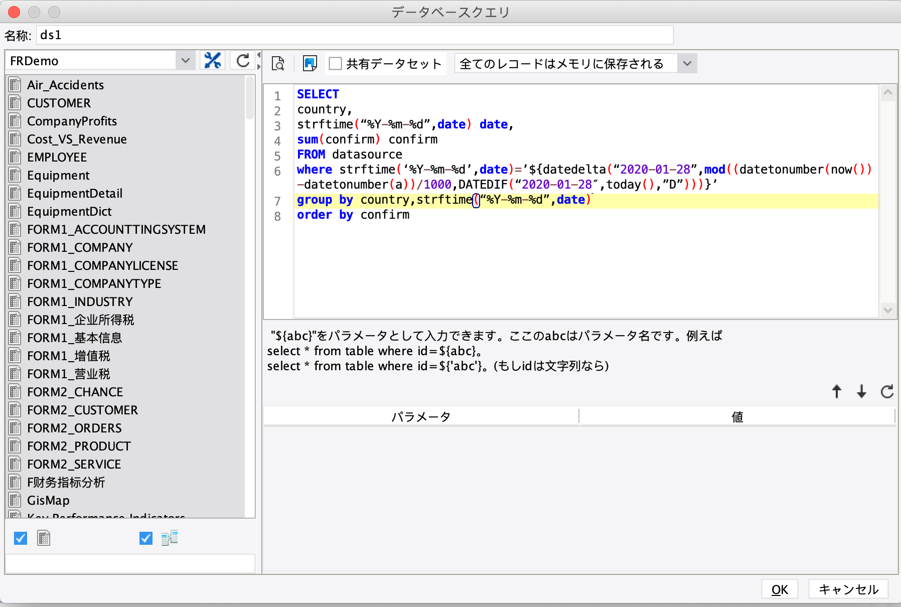

それに、新規ダッシュボードを作成します。データベースクリエ「ds1」を作り、SQL文を入力します。
クエリ文は以下の通り:
SELECT
country,
strftime(“%Y-%m-%d”,date) date,
sum(confirm) confirm
FROM datasource
where strftime(‘%Y-%m-%d’,date)=’${datedelta(“2020-01-28”,mod((datetonumber(now())-datetonumber(a))/1000,DATEDIF(“2020-01-28″,today(),”D”)))}’
group by country,strftime(“%Y-%m-%d”,date)
order by confirm

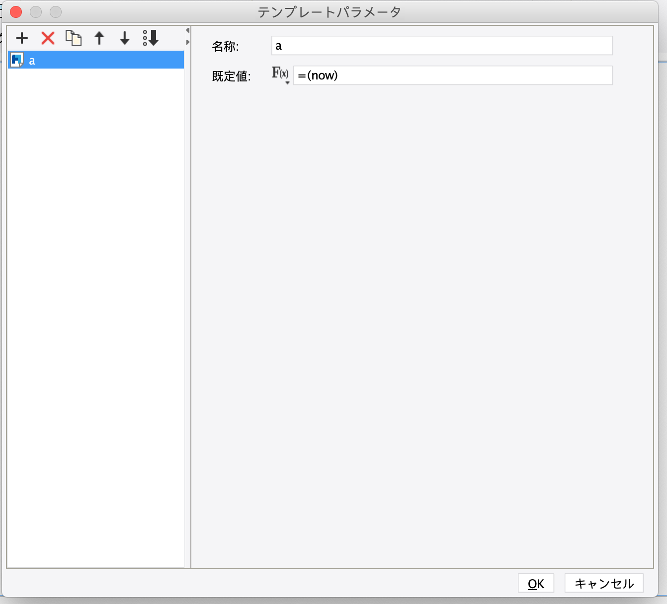

それに、「テンプレートパラメータ」をクリックし、テンプレートパラメータ「a」を新規作成、既定値を「=(now)」に設定します。

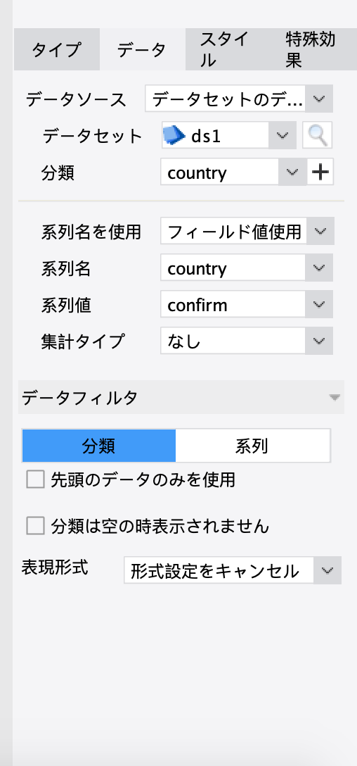

ダッショボードのbodyのレイアウト方式は「絶対レイアウト」に設定、空白に横棒グラフをドラッグし、下図のようにデータソースと紐づけます。

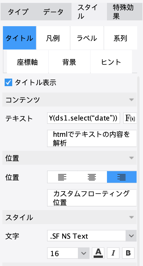

スタイルの「タイトル」のところに、「タイトル表示」を選択します。コンテンツの「テキスト」で、数式:UNIQUEARRAY(ds1.select(“date”))を入力し、位置を以下のように設定します。

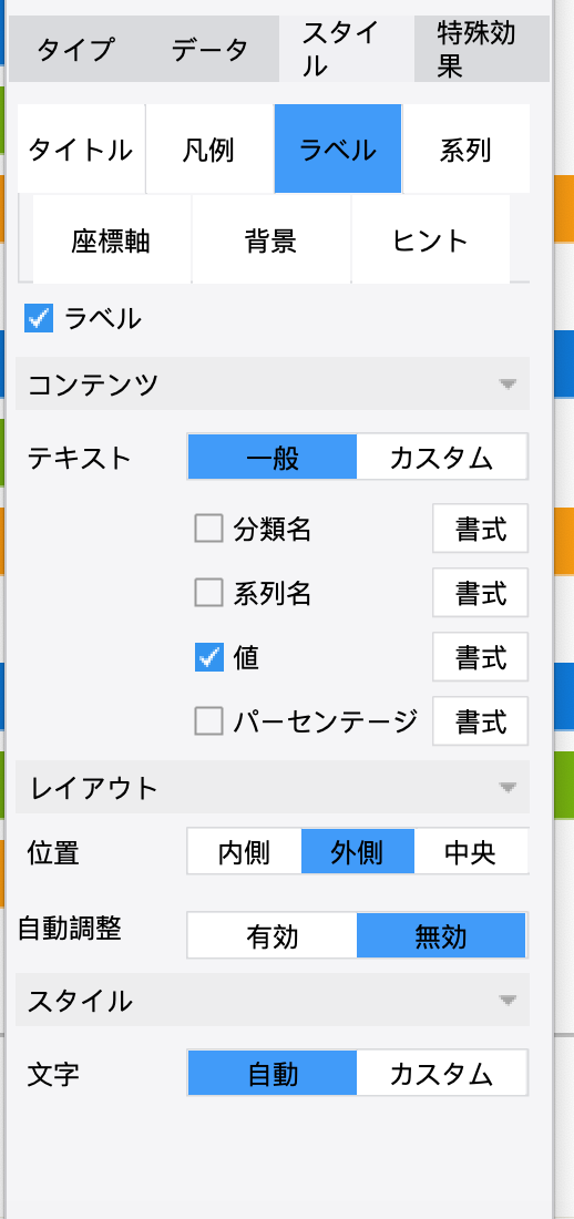

ラベルの項目の「ラベル」にチェックをつけ、それからテキストの「値」にチェックをつけ、レイアウトの「位置」に「外側」を選択します。
